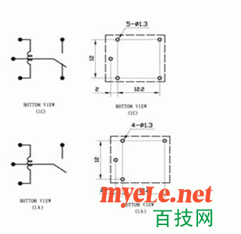

  我们单位最近用了一个80N的开关 继电器是电子继电器的那种 JQC-3f的那种 装在电路板上边 电路板上有很多的触头 我想知道 怎么确定开关小线的接线触头  如何确定哪个点接那根线

成伟 发表于 2013-3-29 21:54
不是很多触头。有5个引脚,其中两个是线圈引脚,另外3个是一对常开、常闭触点,如下图。
请问那么控制吸合是多少V的电压呢?

成伟 | 2013-3-29 21:54:22 | 显示全部楼层
