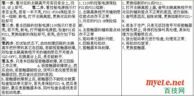

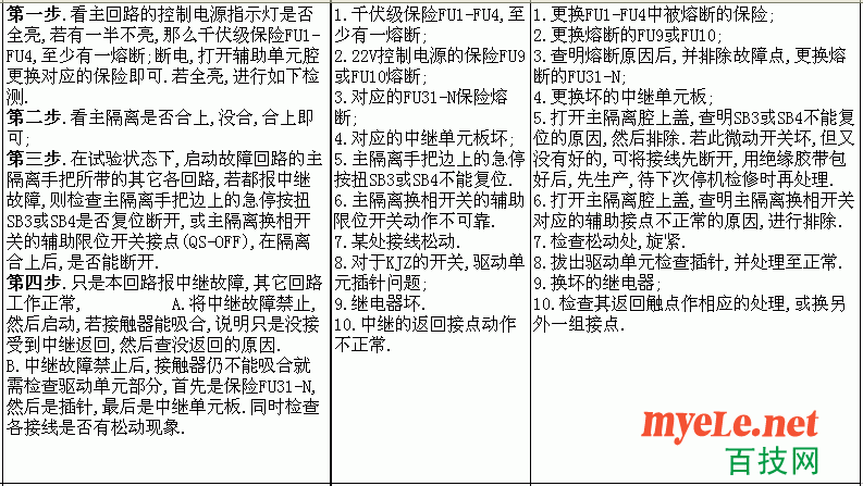

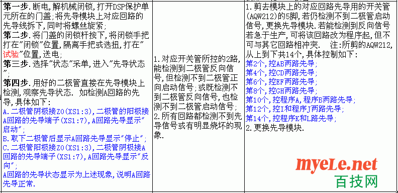

1、先导短路
检测步骤
原因分析
现场处理方法
第一步.看对应回路的外部先导控制线是通过输出插头还是接线腔; 第二步.若通过输出插头,需将插头拔出;若通过接线腔的将其对应的外部先导线拆下;
第三步.外部先导线拆除后,按键盘上的"复位"按钮;
第四步.观看"故障状态",若对应的的回路不再报先导短路,则为开关外部先导短路故障;若仍报先导短路,则为开关内部先导短路故障.
开关外部先导短路
1.先导线直接接地; 2.做电缆输出插头的时候,先导线作地线用; 3.先导线挤破与地连; 4.电机侧或控制台内的二极管击穿;
开关内部先导短路
1.漏电组件板上的先导稳压二极管击穿.
1.检查先导线接地处,排除接地故障; 2.重新做插头; 3.检查挤破处,排除故障. 4.更换电机侧或控制台内的二极管;
1.拆掉漏电组件板上的被击穿的稳压二极管,然后在漏电组件板的先导线和地之间重新加一稳压二极管.
