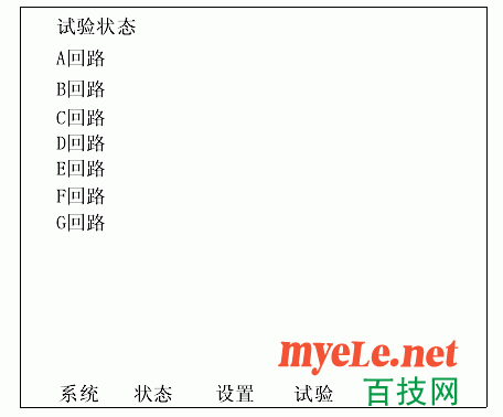

在保护器中,进入试验菜单。试验菜单用于接触器在主回路无电情况下的操作,为设备的维修和验证设置的正确性提供方便。进行试验操作时,应确保隔离开关均处于断开位置,主回路无电,“运行/试验“开关处于”接触器“位置。 在任何画面情况下,按←或→键,选择位于显示器底部的“试验”菜单内容反显,按“回车“键确定。

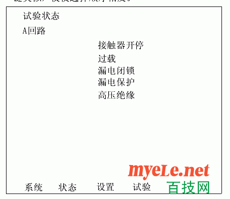

用↑或↓键选择需要测试的回路,按”回车“键确定执行。
用↑或↓键选择”高压绝缘“,按”回车“键确定执行。
