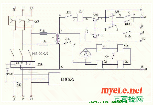

我想把开关当作风机开关,对旋的,直接开容易把风带弄拖,我想装个时间继电器在电路中,要求近控按下去时风机工作,4秒后自动断开,然后3秒后再合闸工作。

我们这边都是让送电人员点动开关几秒后再开启局扇开关

成伟 发表于 2013-8-14 09:14
私自乱改动是违规的,自己改也麻烦。直接用过软启动器不就行了。
自己可以改,这个东西不能怕麻烦哦,自己多动动脑,楼主你说直接用软启动,软启动的开关什么价钱了一个,是不是?

成伟 | 2013-8-14 09:14:52 | 显示全部楼层
