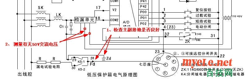

        在前贴中,我们介绍了移动变压器低压保护箱的漏电保护的原理,这一贴我们讲一下漏电故障的处理。漏电故障,是移动变压器经常出现的一种故障。
        漏电故障分为两种情况,一种是有漏电现象,而开关不跳闸,比如,按漏电实验按钮,开关不跳闸;另外一种是系统没有漏电现象,开关跳闸。
(点击图片可放大)
我们先来说说漏电时不跳闸。
当我们按漏电实验按钮时,如果不跳闸,我们按以下步骤进行检查:
1、首先检查主接地线以及辅助接地线是否接好,可以测量一下28号线与外壳是不是通。如果不通,检查28号线。
2、如果接地良好,再检查有没有50V交流电,可以在检漏板的端子上测量从127/50V变压器过来的那两根线。如果没有50V交流电压,检查一下127/50V变压器是否完好,接线有没有断线的地方。
3、检查18号线与地(外壳)之间有没有50V的直流电源,可以在检漏板上和PLC 的AD模块输入端com2端找到18号线。如果没有50V直流电源。说明检漏板的整流稳压电路坏了,可以更换一个检漏板。
4、检查一下漏电实验电阻是否完好,用万用表测量一下实验电阻阻值是否是20KΩ或40KΩ左右,阻值相差不要太大。
5、检查一下零序电抗器、三相电抗器是否完好,可以用万用表测量一下其线圈通不通。
6、检查一下漏电实验继电器触点是否良好,有无氧化、烧蚀。按漏电实验是,继电器是否吸合。
7、测量一下PLC保护器AD模块上的V2、COM2即17、18号线之间有无6.5V电压。
8、如果以上线路全部完好,则可能是PLC保护器坏了,可以更换一个PLC保护器试试。
通过以上的检查,漏电不跳闸的问题基本都可以解决了。
