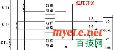

移动变压器电流保护方面的故障有过载、短路、三相电流不平衡等方面的误动作。当移动变压器出现上述的故障时,我们首先要考虑PLC的参数设置是否正确。通过人机屏仔细检查PLC的参数设置,确保无误后,按照以下步骤进行检查:
