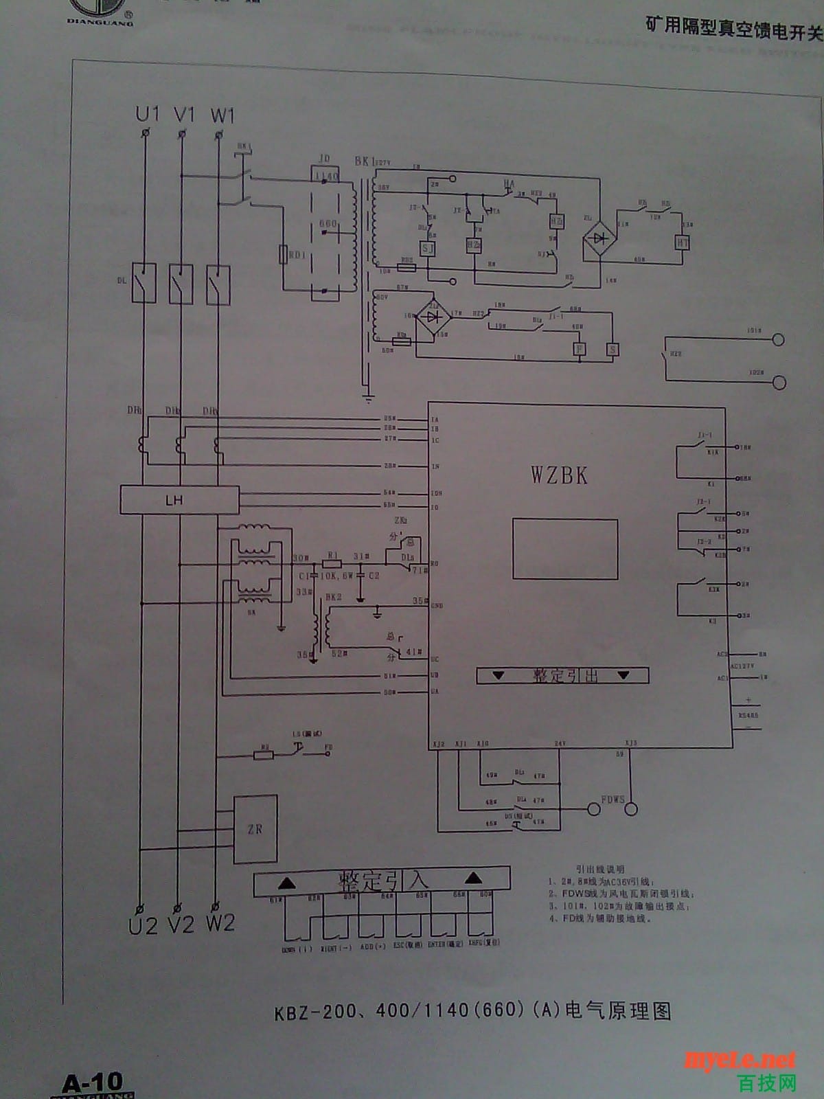

今天在井下在合闸状态下做漏电实验,开关不跳闸,保护器监测的绝缘5~27千欧,漏试开关复位显示无穷大。在分闸状态下显示漏电闭锁,漏试开关复位显示漏闭解除。????这是怎么回事呢,在负荷漏电,馈电也跳闸。馈电是电光BKD16-400的配的是WZBK-6保护器 115245lvu0tjlanlhvfjah.jpg
jinyongtai2014 | 2015-8-23 09:39:01 | 显示全部楼层
辅助接地是否连接可靠?保护器是否有问题?参数设置等。
矿工小子 | 2014-10-10 17:33:27 | 显示全部楼层
FD是否可靠接地,检查是作为总馈电还是分馈电
我爱梅西 | 2014-10-9 21:57:17 | 显示全部楼层
还是设定的问题吧!
枯霜 | 2014-10-8 23:15:31 | 显示全部楼层
倒一下35#和41#线试试
心有些乱 | 2014-4-10 16:04:26 | 显示全部楼层
看保护器设定的分、总开关是否合适,漏电实验电阻是否坏了,调整保护器的零序电流和零序电压。
忙碌人生` | 2014-4-6 19:03:20 | 显示全部楼层
RockyMen 发表于 2014-2-20 10:45
辅助接地极接了吗?
应该是辅助接地接没接吧、
RockyMen | 2014-2-20 10:45:55 | 显示全部楼层
辅助接地极接了吗?
放逐自我 | 2014-1-7 22:05:25 | 显示全部楼层
zongwang 发表于 2013-12-31 17:14
整定不对吧,电光的馈电对漏电的整定有两种,还有你的馈电电源侧是什么开关?
电源侧是变压器啊。你说的漏电整定有那两种啊
zongwang | 2013-12-31 17:14:41 | 显示全部楼层
