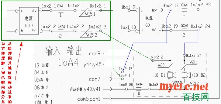

采煤机启动后(即采煤机总启动,接通采煤机的总电源,
点此查看详细原理
),这时只有泵电机运行,采煤机处于待命状态。此时,根据需要可以无序地启动左截割电机、右截割电机。只有第一次运行时(左截割电机未启动,右截割电机未启动)按一下相应按钮(按“左截启”或“右截启” ,正常使用应先启动截割电机,再运行牵引) ,语音报警器报警 5 秒后,相应地开始运行。
其原理图如下:(点击图片可放大)
当采煤机从停止状态第一次启动截割滚筒运行时,
PLC
会先驱动Y40、Y41输出,接通语音报警模块+10-B1和+10-B2的电源,语音报警模块发出报警,5秒钟之后,PLC停止Y40、Y41的输出,然后再驱动截割滚筒旋转。
启动报警是为了提醒采煤机周围的人,采煤机要启动了,请注意安全的作用。

sw137
2015-6-7 21:23:53
com7输出接点是1bx2 1 电源输出的是 1b.1x2 1
这俩不应该相连吧?
还是原理图 com7 是错的?
