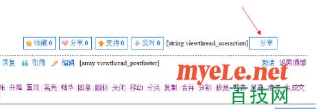

这次我们的嵌入点选择了再楼主下方的快捷操作栏,如图:
我们需要在模板输出前调用,所以在嵌入点后面我们要加上_output,下面是创建这个插件以及嵌入点的具体流程:

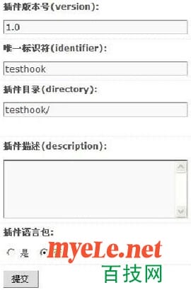

1) 进入Dx1.5后台,选择插件-插件-设计新插件,名字-版本号-版权信息自填,唯一标识符一定要填写正确(嵌入点的时候需要用到),比如我们这次使用的嵌入点是testhook,然后我们点提交,提交后会出现几个选项:
插件介绍:这里是插件的介绍,非必填
是否含有语言包:非必填,如果需填写,那么需在data\plugindata文件夹下建立语言包文件。 以lang.php为后缀,命名要和唯一标识符相同!。(本教程中不适用语言包)

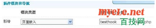

2) 点击模块-模块类型选择页面嵌入,程序模块输入唯一标识符(并非一样,习惯相同最好),然后确定。

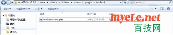

插件创建好以后,我们来写代码,在source\plugin目录下创建一个testhook(一定要以唯一标识符相同)的目录,然后在文件夹下穿件一个PHP文件,此文件与插件创建中的程序模块相同(教程中为:testhook.class.php).

然后保存,到后台更新缓存,到前台看一下,是不是出来了?大功告成!
