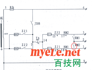

      那天我的班,刚开始试绞车,一切正常。用了几下,一相不自保了,我就检查了接触器上的辅助点,1.2常开点的线,是好的。三联按钮我又检查按钮的线,还是好的。我就想不出问题出在哪了???请各位老师出出主意。

kyh123456 发表于 2014-1-14 14:07
只是一个方向不自保,并且还能点动,那问题只出在图中圆圈内的线路或触点
重点检查自保触点接触是否良好。

成伟 发表于 2014-1-13 19:37
如果只是一个方向不自保,与按钮没有关系。重点检查自保触点接触是否良好,测量自保触点上的2号线接线点与接 ...

kyh123456 | 2014-1-14 14:07:06 | 显示全部楼层
QQ截图20140114140218.png 只是一个方向不自保,并且还能点动,那问题只出在图中圆圈内的线路或触点

成伟 | 2014-1-13 19:37:31 | 显示全部楼层
如果只是一个方向不自保,与按钮没有关系。重点检查自保触点接触是否良好,测量自保触点上的2号线接线点与接线室内的2号线是否导通,自保点上的1或3号线与接线室内的1或3号线是否通。
