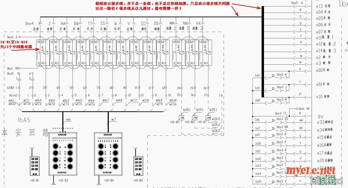

采煤机端头站及遥控器的工作原理我们在前面的帖子中已经讲过了(
点此查看
)。现在我们来讲一下采煤机端头站控制失灵故障的维修
常见原因及处理:
(1)按钮不灵 处理:检查并修复按钮
(2)控制信号发不出去 检查指令器插座接触是否良好
(3) 遥控器电池电压不足 更换遥控器电池
备注:遥控器正常工作时,按下按钮,指示灯闪绿光一次,故障时为红光
在维修时,我们要根据故障的特点来分析故障的范围。例如总停,两个端头站都可以进行总停控制,当两个端头站的总停同时出现故障的时候,就有可能能是这两个总停控制电路的公共部分出现了故障,从上图中我们可以看出,其公共部分是中间继电器1b-R1,那么我们要首先检查中间继电器1b-R1及其相关电路是否正常。
分段查找:维修中常用的另外一个方法是分段查找。首先将故障线路分为几段,一段一段的排除,例如:左升按钮失灵。我们首先要检查按钮本身接触是否良好,按钮的接线是否有松动。因为这个是比较容易检查的。如果按钮本身没有问题,我们就开始分段查找了。从上图中我们可以看出,左升是靠1吧-R5继电器控制的,我们可以先将1b-R5的触电短接,看看左摇臂是否能够上升,如果不能够上升,说明故障线路在1b-R5至
PLC
这一个线路上,我们可以重点检查这段线路。
如果短接1b-R5后,左摇臂上升了,说明是按左升按钮时,1b-R5没有吸合造成的,我们再重点检查一下1b-R5至按钮这一段线路。
