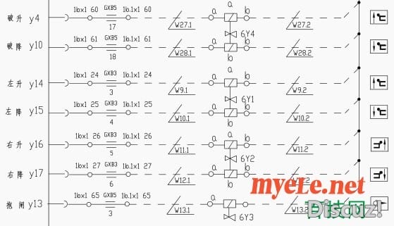

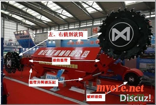

       采煤机的升级是靠液压系统进行的,电控系统控制的是液压回路中的电磁换向阀,通过改变电磁换向阀中阀芯的位置来改变液压油路的流动方向,或关断液压回路来实现摇臂的上升、下降、位置保持的。
图一
图二
       从图二中我们可以看出,左摇臂的升级是靠电磁阀6Y1控制的,当我们按左升按钮时,PLC的y14端输出,电磁阀内的左升电磁铁带电,将阀芯吸至左升位置,改变油路,使左摇臂上升。这是大体的工作原理。

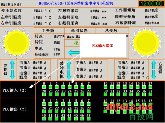

当我们按左升或左降按钮时,PLC的x4端会得到输入信号,如果输入回路故障,你按了按钮,PLC就不会得到信号,摇臂就不会上升或下降。我们可以从主显示面板中看到PLC是否有输入信号,如果没有输入信号,则重点检查所有输入升降的按钮及线路。
(2)PLC 有输入没有输出信号
          如果PLC有输入信号,没有输出信号,
