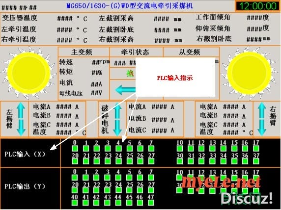

1、通过观察显示屏,检查在改变牵引方向操作之后,PLC 的Y31输出端子输入、输出状态有无改变。如果输入状态没有改变,则是PLC故障。

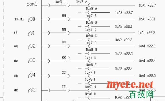

2、查看 PLC 输出到变频器线是不是一一对应。

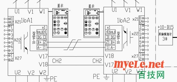

首先要考虑一下在出现故障之前有没有人检修过采煤机,有没有人改动过控制线。按照下面的原理图对变频器与PLC的链接线进行检查,看看接线有无错误,连接有无松动,虚接。连线有无断线等。

2535579007 | 2014-1-27 14:33:56 | 显示全部楼层
检查变频器的设置是否正确。
4、如果变频器设置正常,我们可以使用一段铜芯线,通过短接与断开变频器X22的2号和7号端子来人工改变变频器的方向控制,看看牵引方向有无改变。如果仍不改变,则是变频器故障。
这句话的意思是不是短接2号和7号
