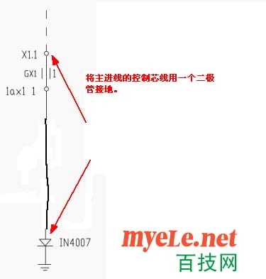

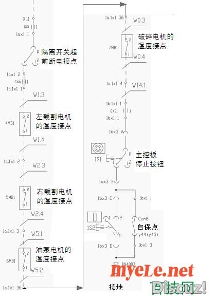

(1)将隔离开关断开,在隔离开关绝缘正常的情况下,按总起,如果继续跳闸,可确定不是采煤机的接地故障造成。
(2)如果上一步执行完成后,移变不跳闸,将隔离开关合上,用主进线的控制芯线带二极管接地。如果不跳闸,可确定是先导回路某点接地。
