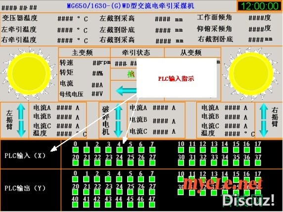

(2)查看 PLC 绝缘检测信号是不是有输入,如果没有输入则表示该截割电机或者电缆绝缘不正常。
左右截割电机主回路绝缘检查单元向PLC输入的输入端是X24、X25。当绝缘检测单元检测主回路绝缘不正常时,会想PLC输入信号,以告诉PLC,截割电机或截割主回路绝缘过低。这时PLC就会禁止截割电机启动。所以当截割电机不启动时,我们可以在显示屏中看PLC的X24或X25是不是有输入。

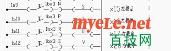

(3)查看 PLC 左截割(右截割)启动是不是有输入。
从上图中,我们可以看出,截割电机的启动按钮向PLC输入
