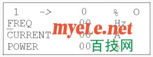

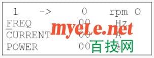

(2)请检查变频器是不是处于正常状态,图 一表示主变频器正常,图二表示从变频器正常。
注意:变频器面板上显示的和上图显示的略有不同,但是第一行是相同的,只要第一行和上图相同,这表示变频器正常。
         图一
         图二
(3)请确定 PLC 和变频器之间的连线是否正常和一一对应。
