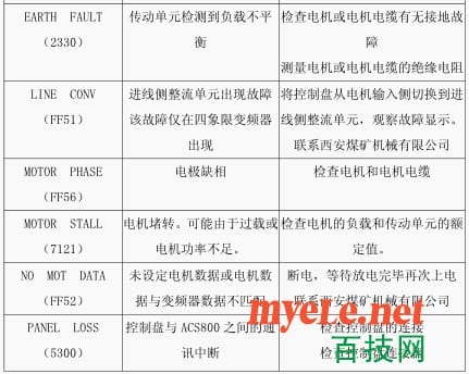

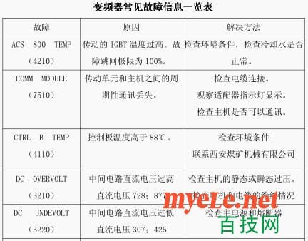

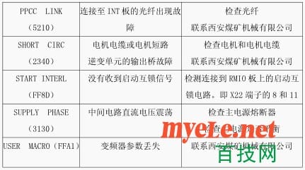

采煤机变频器常见故障信息一览表
4890
2014-1-23 19:56:38
本贴为
《煤矿电器原理与维修》
系列教程之
《采煤机原理与维修》
内容
