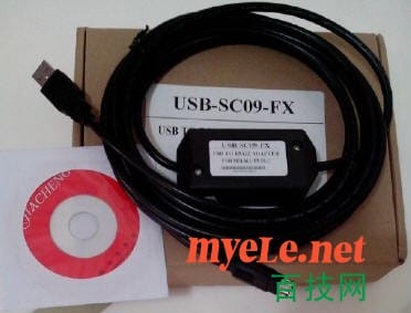

          在前面我们讲了如何编写一个简单的PLC点动控制程序。 编写完程序之后,要把编写的PLC程序从电脑里输入到PLC里之后,PLC才能够运行我们编写的程序。要把程序从电脑里下载到PLC里,在这两个设备之间就要有一个连接线,也就是三菱USB-SC9-FX 编程电缆 。
         该编程电缆一端为USB接口,另一端为MD8F圆形插口,USB端连接电脑,另一端连接PLC。在编程电缆第一次使用的时候,要在电脑里安装该编程电缆的驱动程序之后,才能够正常使用。

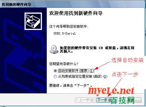

(1)编程电缆插入电脑之后,在电脑的右下角会提示发现新硬件
(2)然后弹出硬件安装向导,这是我们选择自动安装,点击下一步

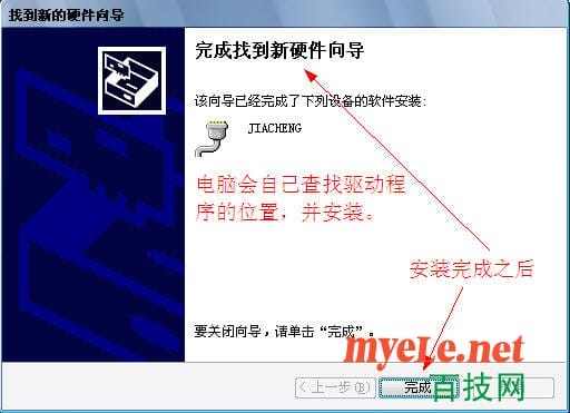

(3)这是,电脑会自动查找所需要的驱动程序及其位置,并自动对程序进行安装,安装完成之后,提示你完成找到新硬件向导。
(4)这是点击完成。最后在电脑的右下角弹出提示窗口,提示“新硬件已经安装并可以使用了。
