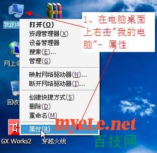

1、在电脑桌面上右击“我的电脑”,然后在弹出的下拉菜单中选择“属性”

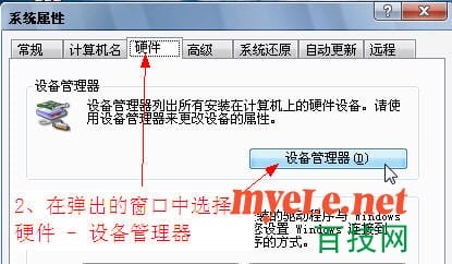

2、在弹出的窗口中选择“硬件”,然口点击“设备管理器”。

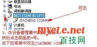

3、在设备管理器中找到“端口(COM和LPT)”。点击前面的+号,使其展开,然后双击JIACHENG(COM4)。注:插在不同的USB端口上,后面的COM4会不一样,也可能是COM1或者COM2,这就是我们前面提到的,你在安装驱动的时候,编程电缆插在哪个USB口上,以后使用的时候也要插在这个USB口上的原因。

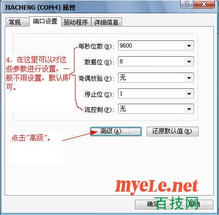

4、在这里可以对端口的各项参数进行设置,不过一般不用设置,直接使用默认值即可。
点击属性中的“高级按钮”

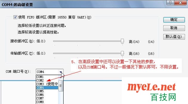

5、在高级设置中还可以设置一下其他的参数,以及COM 端口号。不过一般情况下默认即可,不用设置。
说了这么多,其实我们一个参数也没有设置,全是使用的默认参数。目的只是告诉你设置的方法。

有两个参数你一定要记住,那就是
每秒位数(即传输速率)和
COM端口号,
我们例子中的每秒位数是9600(见第4步中图片);端口号是COM4,(见第5步中图片)
你的计算机和我们的可能不一样,这个一定要记住,我们在后面要用到,否则你的计算机无法和PLC连接。
