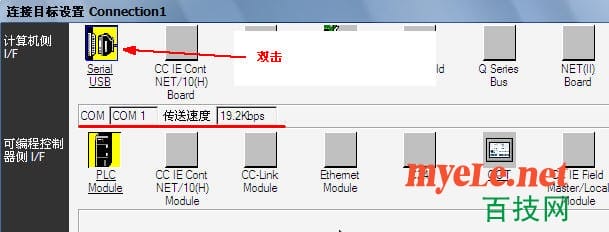

1、打开GX works软件,在软件界面的左下角有“连接目标”一览,点击“连接目标”。
2、打开连接目标栏之后,我们可以看到当前连接的目标,和所有连接目标。双击这个当前连接的目标。
3、双击连接目标Connection1之后,弹出连接目标设置Connection1窗口。
从窗口中我们可以看出,计算机侧的连接端口是COM1,传输速度是19.2Kbps,与我们前面在
《虚拟端口设置》
帖子中让大家记住的两个参数值不一样。那时我们记得端口号是COM4,每秒位数(即传输速度)是9600,现在这两个参数用上了。

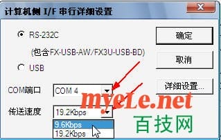

4、双击上图中的serialUSB图标,在弹出的“计算机侧I/F串行详细设置”窗口中,将COM端口设置为4,传输速度设置为9.6Kbps即9600,然后点击确定。让这里的参数与
USB-SC9-FX 编程电缆在电脑中的虚拟端口参数
一致。
至此三菱编程软件GX works 中PLC与计算机连接的通讯参数设置就设置完了,下一步就是将程序写入到PLC里了。
