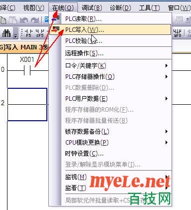

1、点击菜单栏中的“在线”,在下拉菜单中选择“PLC写入”。

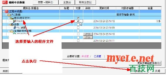

2、在弹出的窗口中选择要输入的程序文件,然后点击“执行”。

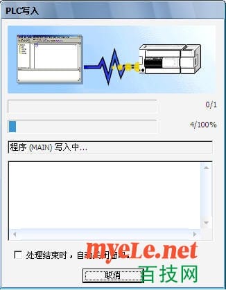

3、程序下载中

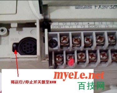

4、程序下载完成之后,拔掉PLC与计算机之间的编程线。然后将运行/停止开关拨至RUN运行位,PLC就可以按照我们编写的程序运行了。

请问老师如何将PLC中原有的程序上传至电脑中GX woks2 软件中呢???
第一张图片中的“PLC读取”
