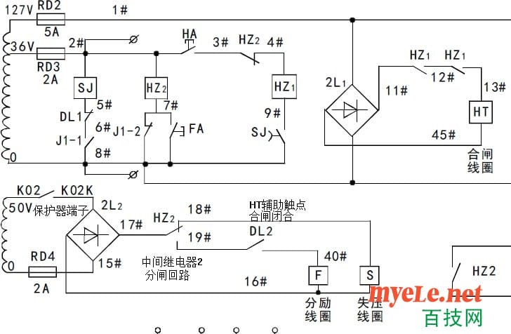

电光开关KBZ400.故障 是通电显示正常。合闸也正常,合闸几秒后跳闸,显示失压故障。分析主回路没有问题。问题觉得是分闸回路。或者HZ2触点接触不良。可是显示失压又觉得像电压检测出的问题。具体合闸后从三相电抗器过来的50 51 51的电压是多少呢。在别的开关上测只有30几伏。可是不跳闸。在这个保护器的50 51号线也是30几伏。怀疑中间继电器接触不好。还没有换着测试。

看看你的主进线上有没有接线盒,如果有最好打开看看,可能是集线盒里面的线松了,也会出现这样的现象。或者用万用表量一下负荷侧的电压,看看到底是多少。
