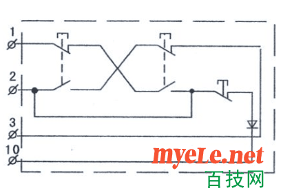

谁能给讲解三联按钮的内部接线,及工作原理。就是常来常闭点时的原理,谢了,最好配图

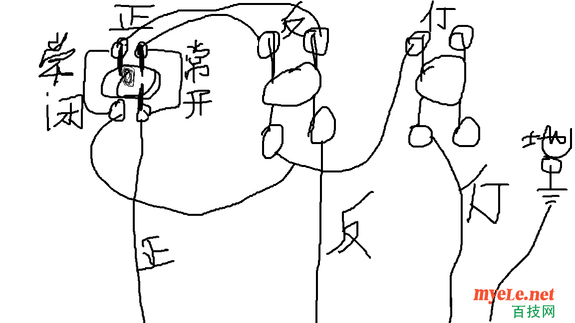

其实就是正、反转按钮的互相联锁关系。

上面的图冒是少了一个自保2号线连接停止按扭,楼主建议你先把双联给打开看下,看懂双联在看三联你就懂了

其实说白了,正反转按钮接法很简单就是一个互的关系
