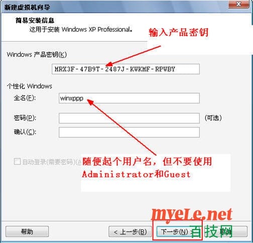

8、输入安装序列号:MRX3F-47B9T-2487J-KWKMF-RPWBY

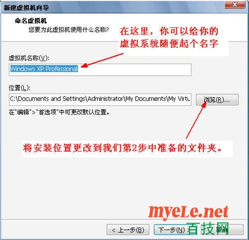

9、更改安装位置
在这里,你可以为你的虚拟系统随便起个名字。同时我们要将系统的安装位置更改到我们在第2步中准备的文件夹中。

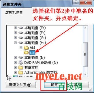

10、选择我们第2步中准备的文件夹,并点确定。

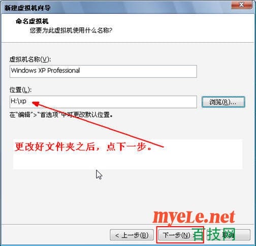

11、更改好文件夹之后,点下一步。

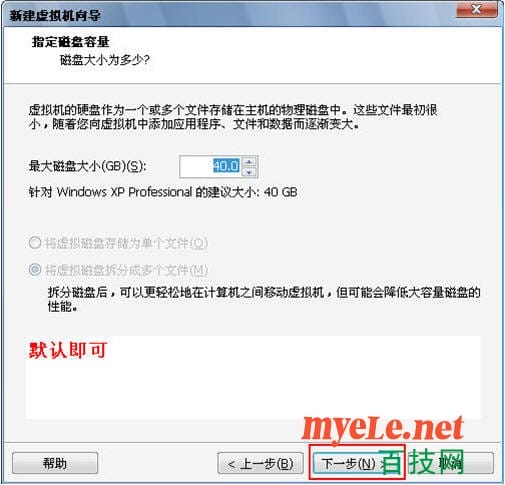

12、设定虚拟磁盘大小,默认即可。
根据自己硬盘空间的大小以及需要在虚拟系统中安装的程序来设定磁盘大小。
如果你的硬盘分区剩余空间大于40G,则默认即可。

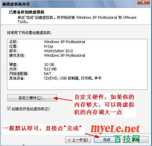

13、设定虚拟机硬件,默认即可。
你可以自定义硬件,一般情况默认即可。如果你的内存够大,可以将虚拟机的内存调大一点。
