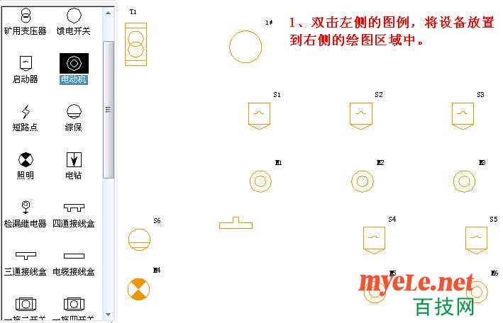

1、根据供电设计的设备情况,在确定所用设备后,双击左侧的设备图例,将设备放置在右侧的绘图区域。

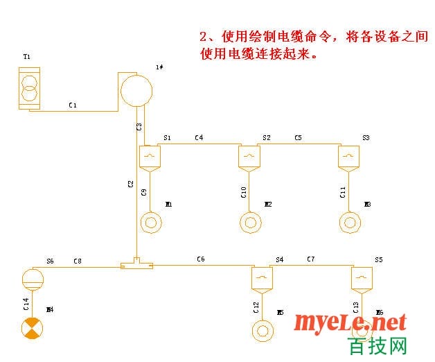

2、使用绘制电缆命令,将各设备之间使用电缆连接起来。

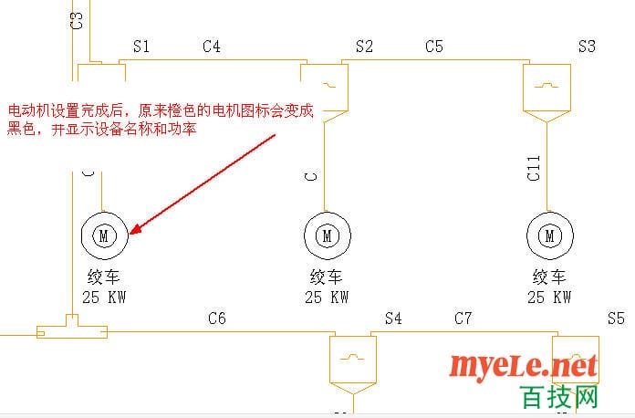

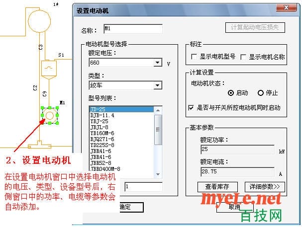

3、设备连接完毕后,我逐一设置电动机的参数,只需要在软件的下拉菜单中选择电动机的型号,电机的各种参数就会自动填写完毕。
4、设置完参数的电动机,其图标符合由原来的橙色变为黑色,很容易分辨哪些电机已经设置完毕。

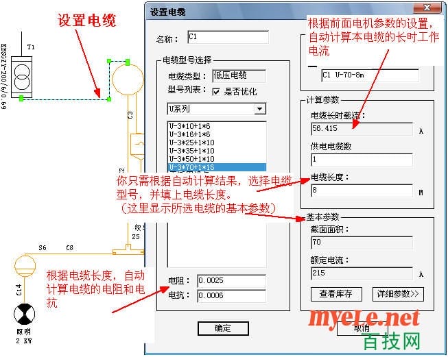

6、设置完变压器后,再设置电缆参数,打开电缆参数设置窗口,软件会自动计算该电缆所带设备的长时载流量,我们可以根据此数据来选择电缆的型号。
