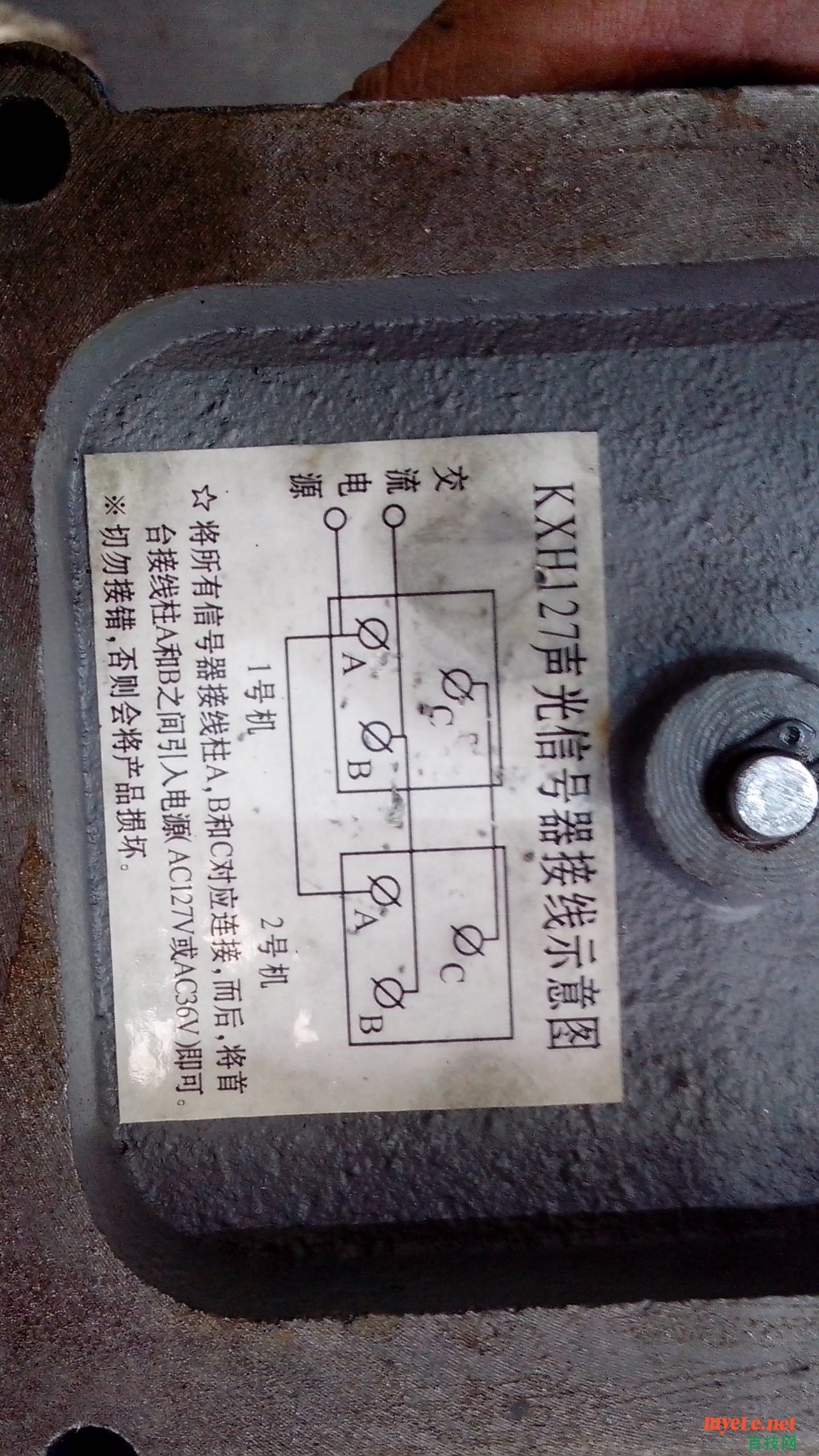

刚实习的电工,求一张简单易懂的电铃接线图

单单接电铃的话,127V(36V)交流电,你把电铃的两根电源线分别串联在电路中就可以了,和接电棒一个道理。如何使声光信号器的话,只不过把每台声光型号器的信号线C联在一起就可以。

简单,记住2根电源线+1根共用线,其中电铃的一线和单安的一线必须接在共用线上

看看是不是你要的图纸
嗯嗯 对 谢谢哈
zongwang
2015-4-29 07:50:09
看看是不是你要的图纸
接线图
