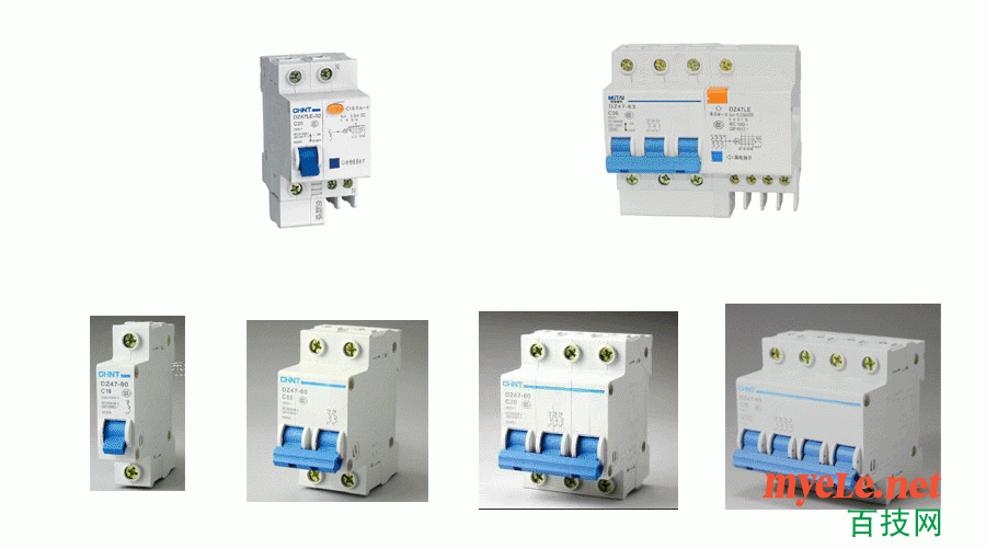

    上图是我们在地面各种配电场所中经常见到的小型断路器,虽然我们经常见到这种断路器,但是你能够正确的使用这些断路器吗?

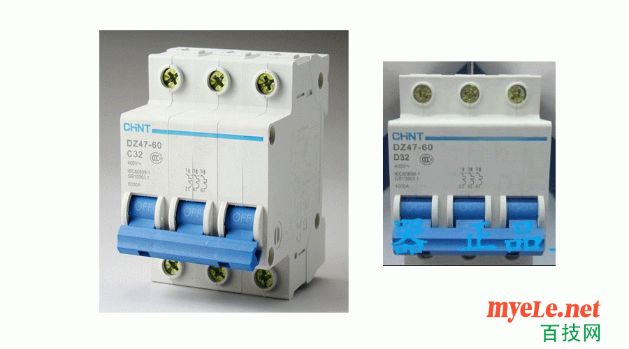

在我身边发生过这么一件事,一个地面单位的断路器坏了,就是这种DZ47型的,于是就买了一个外形一样,额定电流也一样的DZ47型的断路器换上了,可是换上之后总是跳闸,于是怀疑断路器的额定电流小,于是又换了一个额定电流大一点的,可是还总是跳闸。便请了一位高手前来帮忙,高手到那一看。说,你换的断路器型号不对,这个单位的电工非常迷惘,就说,怎么不对,都是DZ47型的,我们原来用的就是这一种。于是高手告诉电工,你看这个额定电流了吗?你原来的断路器额定电流是D32,而你现在用的断路器额定电流是C32。这个电工一听,更迷惘了!这有什么区别吗?
现在,我们就来说说DZ47断路器额定电流的区别,从下图中我们可以看出,两个断路器的外形是一样的,型号都是DZ47-60,额定电流都是32A,唯一的区别是,一个前面是C,另一个前面是D。

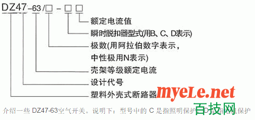

其实这并不是什么很深奥的问题,我们只要看一下断路器的型号含义就明白了。

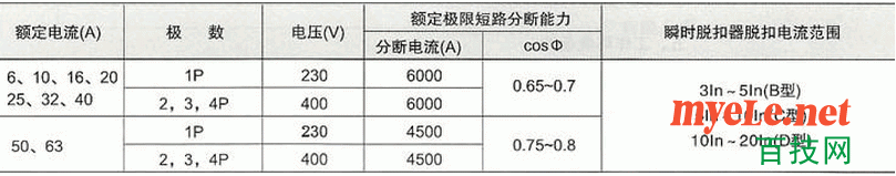

我们知道,电动机的启动电流比较大,所以电机保护型(D型)的断路器瞬时脱扣电流一般比较大,这样,可以防止电动机启动的时候误动作。
