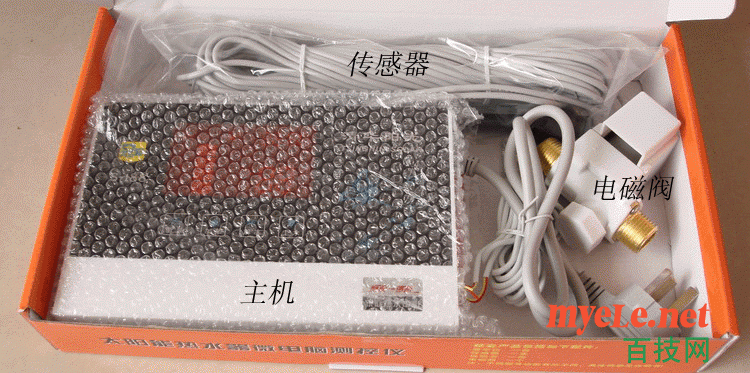

一套控制器包括一台主机,一个电磁阀和一个传感器,购买的时候要问清楚商家传感器导线的长度。根据自己的情况,选择不同长度导线的传感器。

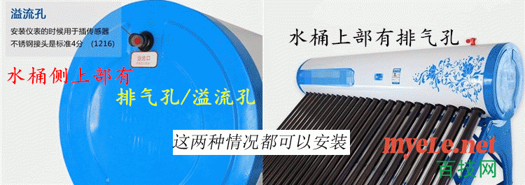

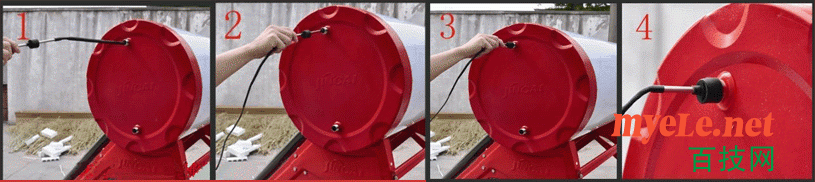

传感器的安装:
只需要将传感器插入太阳能热水器的溢流口中即可!

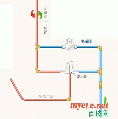

电磁阀的安装:
根据家中具体情况,找到一处凉水管与热水管比较近的地方,将它们用电磁阀连通即可。

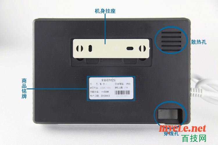

主机的安装:
主机一般都是壁挂式的,直接在墙上打上钉子挂上即可!

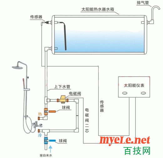

全部安装完毕,整个系统如下图:
现在,你的太阳能热水器就可以实现水位全自动控制了。具体功能及使用方法,就要看厂家给你的说明书了。
