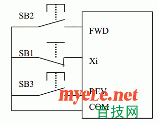

还有一种三线制接线方式,使用三个按钮。
接线如右图,当按下SB2时,正转。按下SB1时正转停止。按下SB3时反转,按SB1反转停止。
右图中的Xi为变频器的多功能端子中的其中一个端子。像图一中的X1、X2……X6都是多功能端子。这种端子没有固定的功能,其功能有内部参数设置决定。
