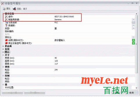

2、打开elecworks,进入设备管理器,开始【添加设备型号】。注意最好是先选中列表中的PLC然后再点新建,这样软件就自动的知道是要新建PLC类别。
3、按照样本上的数据,填入到型号数据中去。一定要注意,至少需要设备型号和制造商这两个属性,否则创建不成功。

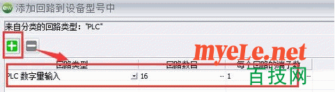

4、接下来一步是最关键的。切换到【回路,端子】上,要添加回路。
5、目标是要建立16个数字量输入回路。千万不要建立16行回路,只需要1个回路就可以了。像下面图中显示的,只需要更改回路数量和端子数量就可以了。

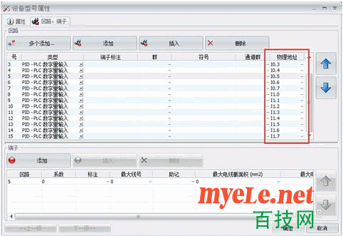

6、建立了回路,接下来可以定义回路的信号物理地址和其他属性。
7、
点击确定,这样这个型号就建立好了。
