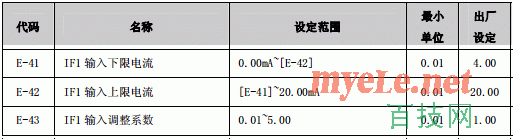

5、由外部模拟电流输入端子 IF1来设定运行频率。
当b-0的值设置为4时,为使用外部模拟电流输入端子 IF1来设定运行频率。其接线图与电流上下限设置下图:

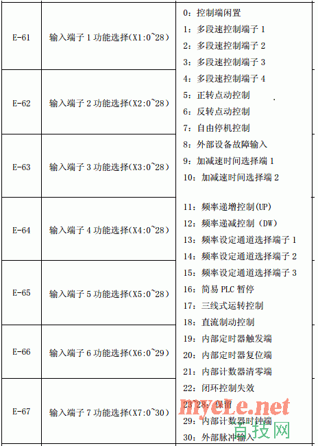

6、端子 UP 递增、DW 递减控制。
当b-0的值设置为5时,运行频率由多功能端子来控制,通过对多功能端子的参数设置,使其具有控制频率增减的功能。
我们可以任意选择两个端子来实现频率的增减功能。
例如,选择X2和X3。
X2的多功能选择参数为E-62,我们把E-62的值设置为11(频率递增控制UP)。
X3的多功能选择参数为E-63,我们把E-63的值设置为12(频率递减控制DW)。
这样,当X2闭合时,运行频率就会上升,当X3闭合时运行频率就会下降。X2、X3全部断开时,运行频率保持不变。
