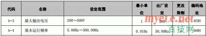

如上图中是安普AMP1100系列变频器需要设置的参数。最大输出电压和基本运行频率设定的值和电机的额定电压和额定频率一样即可。

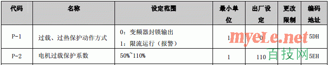

过载保护方式盘p-1根据现场情况设定,一般情况下设置为0:频器封锁输出。即出现过载、过热故障时,变频器停止输出,电动机停止。如果设置为1:限流运行(报警),则发生过载、过热故障时,变频器按限流方式运行,此时变频器可能会降低输出频率以减少负载电流,同时输出报警信号。
p-2为电动机的过载保护系数参数。其设定范围为50%~110%。该参数的设定值可以使用以下公式确定:
电机过载保护系数=允许最大负载电流÷变频器额定输出电流×100%
“允许最大负载电流”可以取负载电机的额定电流。

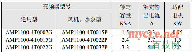

例如,变频器的额定输出电流是5A(如下图)。而我们实际使用的电动机的额定电流是2.5A。这是我们就需要将过载保护系数设置为50%。即5A电流的50%是2.5A。

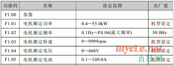

我们再来看看富凌变频器的电机参数。如下图,我们只要正确设定所使用电机的额定功率、额定电压、额定电流,当电动机出现故障时,变频器就会进行保护。
在变频器中正确设置所使用电机相关的额定参数,不经能够使变频器对电机进行保护,同时能够优化变频器的输出。所以,当我们在使用变频器时一定要正确设置这些参数。
