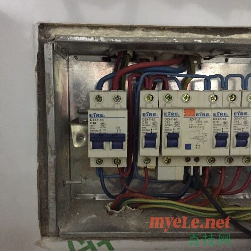

家里的总空气开关怎么老跳?分路的开关不动作。家里负荷不超载。请问怎么回事啊。用空开有滋滋的响声,是不是坏了?

可能是开关问题,把负荷甩掉试试

如果家里负荷不大的话,可能是空气开关的问题,换个试试。

总开负载虚接,把线压实

用钳形表量家里的最大电流,是不是过流,如果不过流,总空开有问题。
