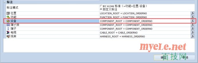

首先需要修改工程的配置,设置符号的编号格式。依次打开工程> 工程配置 >标注。软件默认使用的是IEC标准,选择自定义标注。

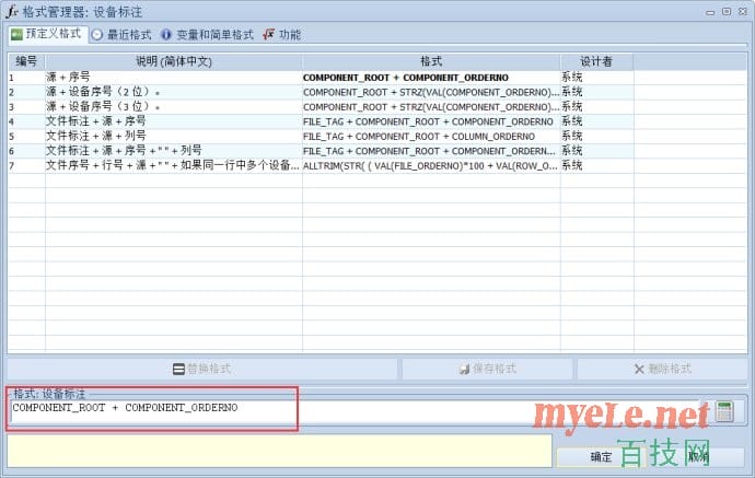

这里可以看到所有可以被修改的标注公式。检查设备的标注是否COMPONENT_ROOT+ COMPONENT_ORDERNO。如果不是,点击右边的fx,在弹出的对话框下方使用这个公式后确定。
一般来说,如果只是从标准设置更改到自定义配置,图纸上会自动看到效果。但是如果是更改了标注公式,这会不一样。在elecworks中,所有的设置对下一次使用有效。因此如果你是新开始一个项目,直接使用这个配置就可以了。

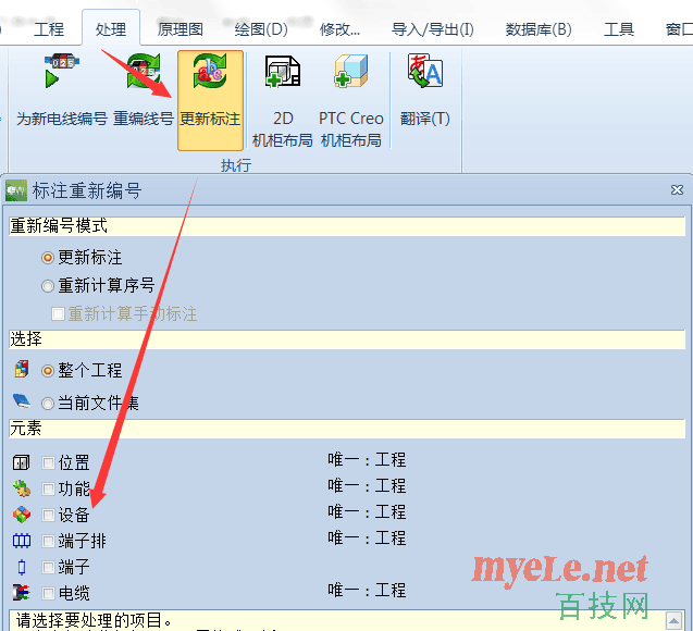

如果已经完成了一些设计内容,临时修改这个配置,那么就需要增加一步操作来更新所有的标注。依次打开处理 > 更新标注,勾选元素中的设备的复选框。
这样,在配置中被选定的范围,所有的标注都会被更新。
