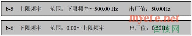

我们使用变频器是为了调整电动机电源的频率从而达到调整电机转速的目的。有时候,我们不需要电机转动的太快,例如只需要变频器的输出频率在30HZ以下就可以了,如果输出频率超出30HZ,就容易引起事故。
正常的使用时,可以通过变频器上的电位器或面板来调整变频器的输出频率。但要是一不小心,设置的频率超过了30HZ,岂不是容易引起事故。所以,变频器就有了一个上限频率参数,你只要将这个参数设置为30HZ,无论你如何调节变频器上的电位器或通过面板设定输出频率,变频器都不会运行在30HZ以上。这就是变频器的上限频率。当然了,在现场设置这个参数的时候,要根据您现场的情况来设置,就不一定是30HZ了。
下限频率和上限频率的概念相似,只不过是一个在上,一个在下。电动机从静止状态起动时,变频器的输出频率将从0Hz或另行预置的起动频率开始上升。但当输出频率已经超过了下限频率后,再向下调节时,变频器的输出频率就不能低于下限频率了。
如果你的设备运行时对上下限频率没有要求,也可以不设置此参数,直接按照出厂默认值就可以啦。
我们教程中举例的变频器安普AMP1100系列的上下限频率功能代码是b-5和b-6,设置的时候,直接设置为需要的频率即可。
