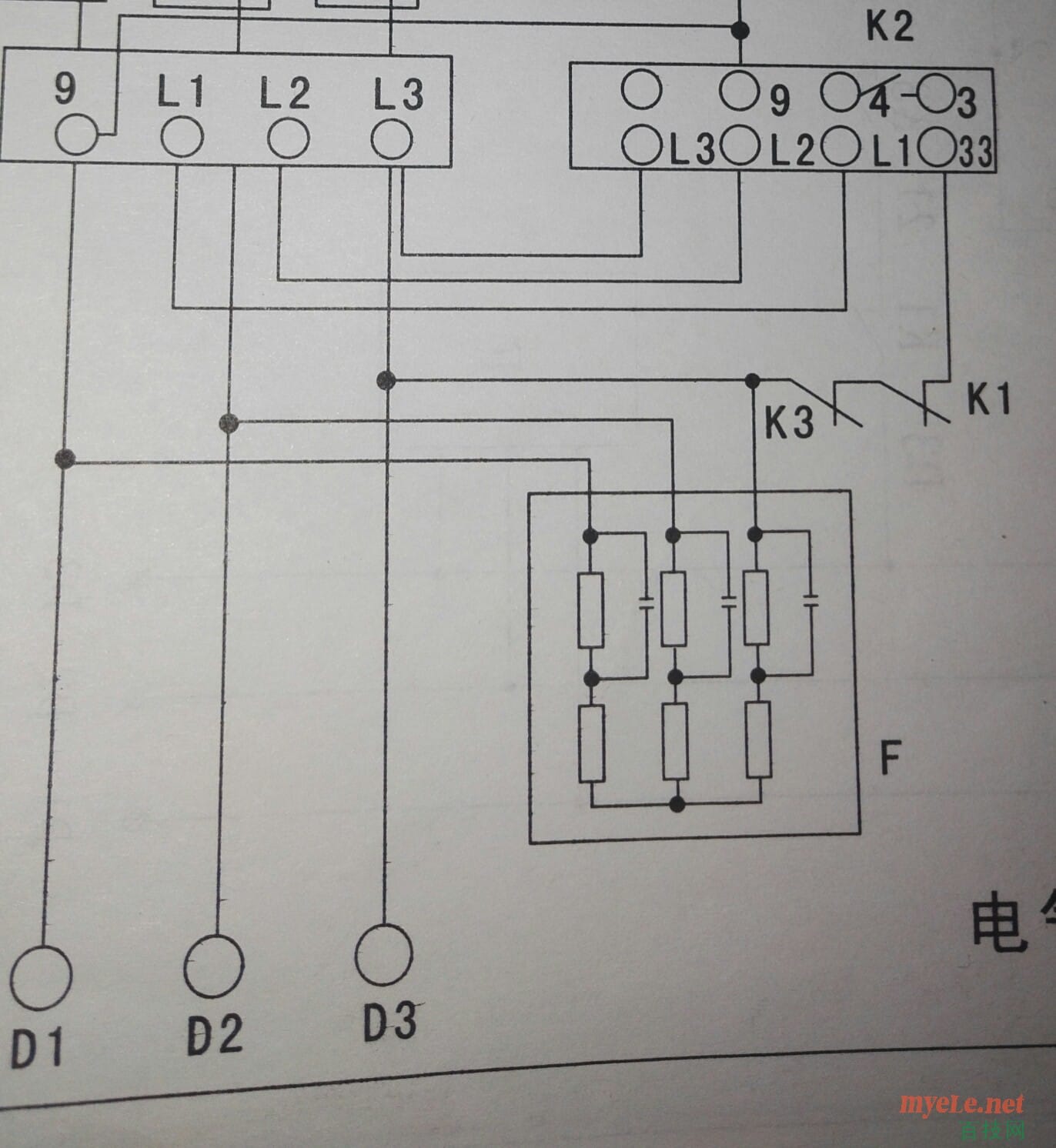

都说三相短在一起会短路那为什么阻容吸收这样连接起来不会出现短路呢???

吸收涌流的 呵呵 当然不会短路了

有电阻,电阻是耗电元件。
