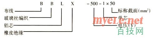

具有绝缘包层的电线称为绝缘导线。绝缘导线按其芯线材料的不同分为铜芯和铝芯两种;按线芯股数分为单股和多股两类;按结构分为单芯、双芯、多芯等;按绝缘材料分为橡皮绝缘导线和塑料绝缘导线两类,橡皮绝缘导线的外防护层又分为棉纱组织和玻璃丝组织两种。绝缘导线的型号表示方法及含义如下:
电线型号含义
其中:不标第二个字母B表示棉纱编织;不标L:表示铜芯;将X改标为V:表示聚氯乙烯塑料绝缘。
