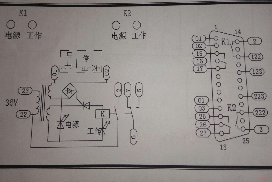

这张图里远控里二极管能否反接,反接后能否正常启动,为什么?因为没有实物的机子,没能实验

不能反接 二极管正向导通反向截止
