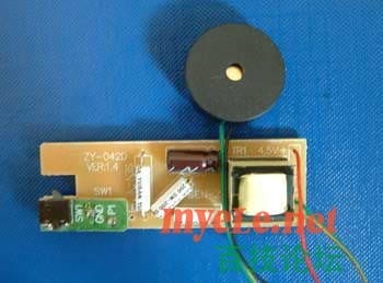

一.概述:

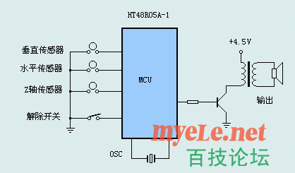

防盗报警器品种繁多,我们现在介绍一种微型摩托车锁防盗报警器,这个报警器装在摩托车锁内,只要打开锁的时间超过10秒钟,报警器会发出类似警铃的报警声,引起行人的注意。这个报警器造价低廉,给防盗车锁增加了锁上加岗的功能。 右图是控制功能简图。
整机由一片8位微处理器HT48R05A-1进行控制,考虑到整个电路的成本,我们使用了价廉物美的超小型振动传感器,只要车锁受到振动,如果超过一定的时间,
将发出警铃报警声,提示情况异常。虽然整个电路很小,但发出的报警声在20cm内声强却高达121dB。
电路中我们还增设了一个解除开关,可使车锁在不需报警时(例如自行运输途中)取消报警功能。只要在报警功能开启时才具备相应的功能。
电路中设置了水平和垂直振动传感器各一只,保证在不同的方向上受振动均可激励报警功能。一旦受到振动,将发出5次报警,如果再继续受到振动便持续报警状态,直到振动消除。无振动时,报警器处于睡眠状态,耗电极微,一旦有振动,单片机即刻唤醒,出于报警激活状态,如果是正常的开启锁匙,报警器并不发出报警声,而只要非正常振动时才会报警。
该电路使用三节7号电池,如果每天报警一次,正常使用半年左右,车锁的结构也方便更换电池。
考虑到室外使用或易受强烈振动的情况,整个电路采用了SMD元件和工艺,可承受较强的振动,同时电路装配完成后采用环氧树脂固化电路板,以达到防水要求。
