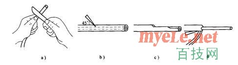

使用电工刀剖削塑料硬线绝缘层,注意,电线的芯线必须是硬线,软导线是不适合使用电工刀剖削的。
a)切人手法
b)电工刀以45。倾斜切入
c)电工刀以25。 倾推削
d)翻下塑料绝缘层
