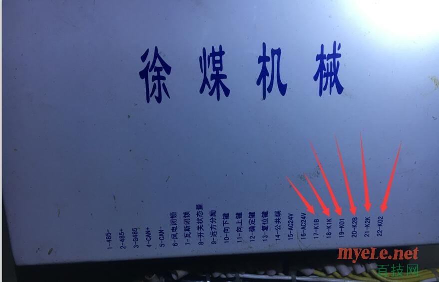

【】图】那个大师傅帮我解释下保护器后面的一些字母带表 ...

淮南 万泰 老师进来看下 求助

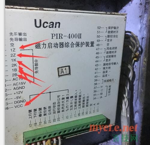

VCC应该是+5V,1Z,2Z ,K1B,K2B应该是无源点,受控信号输入,这些无源点动作

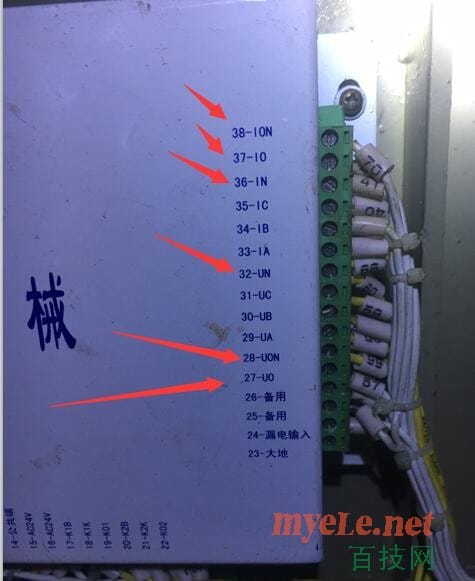

ION.IO 是零序电流。IN是电流互感器公共端,UN是电压互感器公共端,UON.UO是零序电压。最上面那个图没图纸不知道
