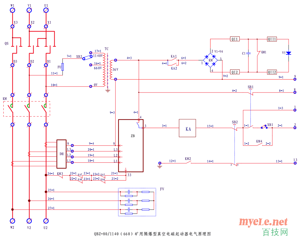

一、这款开关电气图纸有个明显错误,即是AC36经两相全波整流桥后的直流电路中有个二极管的方向画反了,在此纠正。
二、以QBZ-80/1140(660)这款型号为例讲解几个故障现象,图纸见下图:
1.开关有电能吸合不自保。
机械原因:真空接触器左右两边有个机械结构(一般只用一边)控制辅助触点,这个九十度角的铁片有时候由于磨损或者大小尺寸不合适导致辅助触点不能有效的接触,从而导致开关不能自保。
电气原因:辅助触点接触不良或者线头虚接。
2.开关如果远控不能吸合:通过短接线排除是线路、按钮、开关的故障后,再逐个排除。
3.综合保护器故障判定:确定负荷没有故障或者将所有负荷甩掉后,开关送电后,用万用变交流挡量4#和9#线电压应是AC36V左右,如果保护完好的画那么量3#和9#线的电压也是AC36V,如果不是证明开关保护故障。
三、开关接线根据远近控可以分为两种
1.当近控使用时将2#和9#线都接地(由于此开关电源接线腔有9#接线柱、负荷接线腔有2#接线腔)这样就相当于2#和9#线短接了,然后将远近控开关打到近控位置。
2当远控使用时只需将1#和2#线接启动,2#和9#接停止就可以了,然后将远近控开关打到远控位置,防止近控启动按钮仍能启动开关,造成开关误动作,造成事故和隐患。
