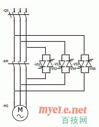

软起动器主回路采用三对反并联晶闸管VS1-VS6,在电动机启动初期,主接触器KM不吸合,主回路通过VS1-VS6控制,向电动机M施加较低的电压,电动机转动起来之后,VS1-VS6控制电源电压逐渐升高,电机平稳启动。当电动机完成启动之后,晶闸管VS1-VS6停止工作。同时主接触KM吸合,使电动机在工频下全压运行。
