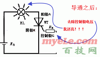

晶闸管导通之后,门极(控制极)失去作用。即使去掉控制极G的电压,晶闸管仍然会处于导通状态。
要想关断晶闸管,可以使用以下两种方法。
1、给晶闸管的阳极加反向电压。晶闸管承受反向阳极电压时,不管门极承受何种电压,晶闸管都处于反向阻断状态。
2、减小阳极电流,使其小于晶闸管的维持电流(是指晶闸管维持导通所必需的最小电流)可以通过减小主端子A、K之间的正向电压,使阳极电流减小。具体的方法有:降低电源电压或者在线路中串入电阻,使电流减小。
