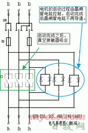

10、软启开关使电机实现软启动的过程
通过前面的学习,我们已经大体了解了“三相交流电晶闸管反并联电路”的调压原理,在看看下面电路中的晶闸管电路,是不是有似曾相识的感觉。
这就是它在软启动器中的应用。电动机启动初期,晶闸管触发电路延迟触发晶闸管导通,降低启动电压,然后逐步减小触发延时时间,逐渐提高负载电压。直至负载完全启动之后,停止晶闸管触发,使所有晶闸管始终处于截止状态;然后再接通交流接触器CJ,使电机工作在工频状态,完成电动机软起过程。
