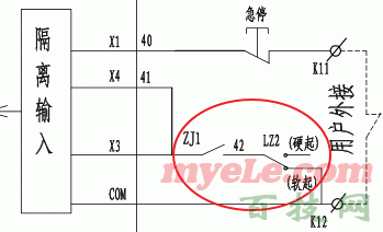

硬启动就是启动的时候,晶闸管电路不工作,没有晶闸管调压启动的过程。主接触器直接吸合,直接将电源电压加到负载上。一般用在软启动回路故障时,作为应急启动;或其它特殊情况。要使用硬启动,首先将软、硬启动选择开关拨至“硬启”。
这样,当按启动按钮,ZJ1吸合的时候,也就无法将控制保护器的X4(41)端与COM端接通,控制保护器收不到启动信号,触发电路不会发送触发脉冲,晶闸管软起回路也就不起作用。
保护控制器的切换触点QJ也不再起作用。ZJ1吸合之后,直接接通ZJ2的线圈回路。ZJ2吸合,主交流接触器CJ吸合。
