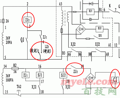

23、软启动器启动后不能切换到接触器故障的维修
    软启动器启动后,电机运转一会,接着启动器就停止了,不能够切换到接触器正常运行。出现这种故障后,可以从以下三个方面去处理:
1,时间继电器SJ2延时太短。在前面讲软启动器启动过程的时候,讲了时间继电器SJ2的作用(见http://www.myele.com/thread-47217-1-1.html
),但是如果SJ2的延时时间太短。会导致启动失败,这时可以适当延长一下SJ2的延时时间。
2,延长SJ2的延时时间后,若故障还不能排除。此时可以将软硬启动选择开关拨至“硬启动”,直接实验一下主接触器能不能吸合。
如果主接触器不吸合,看看ZJ2是否吸合,如果ZJ2不吸合,则检查ZJ2的线圈回路;如果ZJ2吸合,则检查CJ线圈的电源回路。
3,如果在硬启动模式下,接触器CJ能够吸合。检查一下

戒~ | 2020-3-8 21:27:09 | 显示全部楼层
看着图的时候头发大,这么一讲,豁然贯通!
