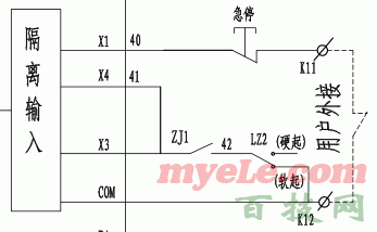

4、送电后显示“外控输入报警”
这时候要检查一下K11、K12有没有短接,急停按钮是不是导通,接线有没有问题。
