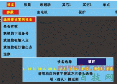

(1)、选择要设置的设备
图4.4.1
    使用方向键和确认键进入“设备”→“参数”→“选择要设置的设备”。弹出设备选择框,一共有8个选项,1#--4#代表皮带机。我们在这里没有使用,后面的5#--8#是我们使用的破碎机、转载机、前溜(前刮板运输机)、后溜。用数字键5选择破碎机,然后按确认键。

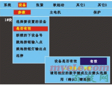

(2)、是否有效
图4.4.2
    这里所说的是否有效当然是指“转载机”是否有效。因为我们上一步中选择的设备是转载机,接下来的选项都是针对转载机的。这里使用数字键2选择“有效”,然后按“确认”键返回。

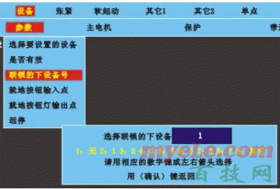

(3)、联锁的下设备号
图4.4.3
    由于本KTC101系统没有控制破碎机的下设备,所以这里选择“无”。可能有的师傅会有疑问,什么是“下设备”,没关系,我们这里介绍一下“上设备”、“下设备”以及上下设备之间的联锁。
