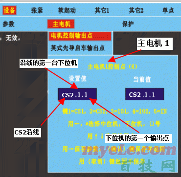

        在进行主电机参数设置之前,应先“选择要设置的设备”,这样系统才知道你设置的是什么设备的主电机,设置方法就是上一节(http://www.myele.com/thread-47325-1-1.html)基础参数中的“选择要设置的设备”。选择1#皮带机,这样,后面设置的参数就是1#皮带机的参数了。
(1)电机控制输出点
图10.3.1
        这项参数用于告诉ktc101主控器,我把主电机的启动控制线接在了系统中的哪一对触点(输出点)上,这样系统启动主电机时就知道去闭合系统中的哪一对触点(输出点)。
